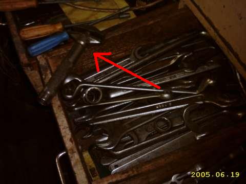

-> minno: Takhle vypadá ten klíč kterým ty trubičky povoluju já. Jestli se jmenuje francouzský nevím.

Libor
prodavaji se specialni klice na trubicky ,ted nevym nazev ale jsou to neco jako sestihranovej stranovej prstinek kerej je nerizlej aby se to mohlo prostrcit trubickou na tu matku. jinak celi trubicky stojej asi kolem500,- ty sezvejkany asi jedine ufiknout.
