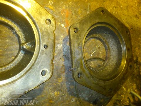

-> dušan: No a ak si tie víka ložisiek nejako menil alebo zamieňal, tak sa ešte priprav na to, že možno nedokážeš vymedziť polonápravy a budeš musieť tie víka ešte znova meniť za iné kusy.....

Silikon na dokonale cistej odmastenej povrch a musi to bejt dobry :)

-> dušan: Po zkušenostech bych dal jedině silikon.

-> dušan: Já měl papírový a teklo to.

-> m8rinek: ja se bojím že to poteče a nechci to znova rozdělávat ty maš v erku papírové tesnění ??

-> dušan: má tam být papírový těsnění (větší než venkovní s dírou) a podle toho odladit vůli...

-> dušan: No pokud das papirovy tesneni, tak ta vika oddalis od obalu prevodovky a zvetsis vule lozisek i stalyho prevodu. Ja to daval ciste na silikon, ale dej si pozor na pripravu povrchu, aby ti to tesnilo.
Vule jsem delal na pocit, tak, jak rikas. Nesmi v tom pri otaceni cvakat a diferak se musi s rozumnym odporem otacet.

-> dušan: Ono je to asi jedno, ale dal bych radši stejný, no.

-> stepan: tak myslíš že nan dát obě stejné

-> dušan: S výstupkem je novější (asi od eMka), bez výstupku starší verze.

To jsou ta vika na kyfku? Pak nezapomen, ze musis nastavit vuli stalyho prevodu a stisk diferaku, jinak jsi v riti. Vis jak byly podlozky?
S dirama si nevybavuju, jaka je situace.

Čau, měl bych dotaz , když k rozvodovce montuji ty víka ložisek tak tam jsou na horní strně díry ale každá strana je jiná na jedné jsou dvě díry a na druhé straně je jedna díra a uvnitř nějaky vystupek se zářezem .
dotaz : jak poznám která kam patří a k čemu tam ten vystupek vlastně je
a mam pod to dát papírové tesnění nebo je lepší to podlepit
Díííky
Díííky
