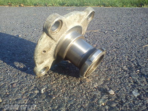

-> Ultim: Tady je náboj
máš pravdu že trojka není moc, nicméně bych je dokázal využít i líp.

-> Ultim: 1203 je takovém kříženec. Má jedno ložisko jako 120, ale unašeč kterej má na sobě ložisko z druhý strany zajištěny maticí. to celý je v domku kterej se dá přidělat na nápravu. poloosa přenáší jen krut.
