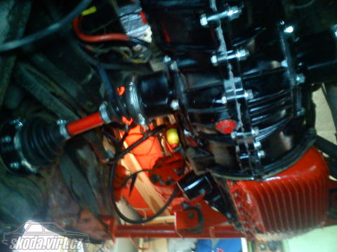

5 gear ;) Jdu znova vyndat motor,následně převodovku,pak jí rozebrat a znova složit,tentokrát lépe=) Dnes sem chtěl jet na Doksy..ták jindy...162

Ohnutý/prasklý bič v převodovce nebo špatně seřízená táhla co ovládájí vidličky.

-> ZanyZedshock: když to chytneš kleštěma za místo kde je ten důlek, tak tam poškození až tak nevadí. Chtělo to vyzkoušet pokud byla převodovka ven z auta...

No jo,ale čím to pod tím autem mám řadit abych tu kulatinu nepoškodil? Když jí teda odpojím od táhla...

-> ZanyZedshock: zkus řadit rychlosti na převodovce jenom za bič, pokud půjdou všechny rychlosti je převodovka ok.

Ahoj,potřebuju poradit... Dal sem novou kulisu řazení+táhlo,převodovku nově složenou automechanikem,a nově složený motor 130...Mám problém v tom,že nejde celá levá strana řazení,tzn. 1. a 2. rychlostní stupeň,ostatní jdou tak jak mají..je slyšet zvuk z převodovky jakoby to do něčeho naráželo při pohybu řadící pákou do leva..Když odpojim ze spodu vozu táhlo od převodovky,řadící páka jde tak jak má... Takže problém v nové převodovce?-/ Díky za jakoukoliv radu ;)
