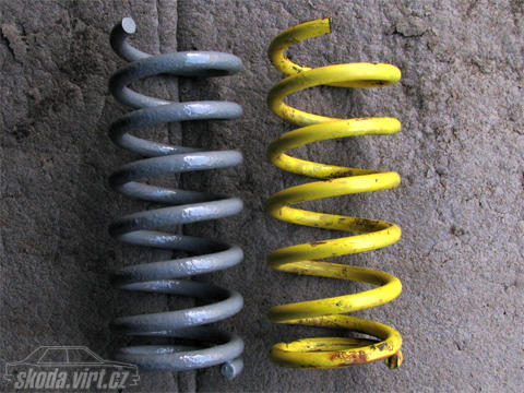

Tak predné pružiny vymenené. Pri porovnaní pružín som dosť čumel. Tie L/A 260tky sú teda fakt riadne blato! Už na pohľad je drôt viditeľne tenší od série a aj váhovo je to v ruke dosť cítiť v porovnaní so sériou (obidve skrátené na približne rovnakú dĺžku). L/A-čko je ľahké ako pierko. Počet závitov na rovnakú dĺžku pružiny je u L/A je menší o 1 závit.
Po zmeraní hrúbky drôtu je to u L/A pružiny nejakých 11,9 mm, u série 12,5 mm.
Auto som +/- zrovnal, na PP strane pružina vypodložená. Je to lepšie ako to bolo. Pocitovo je teraz predok na zatlačenie o blatník takisto o niečo tvrdší. Som zvedavý čo ukáže prax. Čakám že to už nebude také citlivé na zaťaženie.
Pre porovnanie, vľavo sériová pružina skrátená o 1,5 závitu, vpravo L/A 260 mm skrátená o záverný závit. Rozdiel je jasný.
