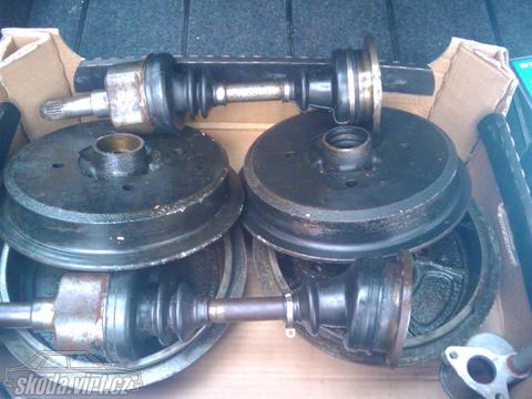

-> Pavel P..: Vypadalo to spíš červeno-hnědě a spíš skoro hrudkovitě - skoro jako A4.

no jestli je v tom ještě ta hnusná smradlavá zelená vazelína tak to si dáš... ale pujde to

dragon_cb_cz
OK, super, přesně to jsem chtěl slyšet. Já měl totiž strach že to bude vazelína co bez zuřivého drbání hadrem ven nejde. Stáhnout manžety a promejt to nejni žádnej zásadní problém, na to tu hodinku obětuju, a alespoň tam dám čerstvej kvalitní tuk a budu mít jistotu, že nový poloosy případně nevydřu.
Díky za info.
Díky za info.

-> dragon_cb_cz: jj viz Pavel

-> dragon_cb_cz: vymej to technickym benzinem... nejlíp to jde štětcem prošmrdlat a pak prolejt..

dragon_cb_cz
-> suri: Takže tuk z kloubů dostnu i bez jejich rozebrání? OK, to jsem přesně chtěl slyšet

rozobrať hriadele , klby nie , vymyť čistým benzínom do sucha , to nie je vôbec problém , a potom poriadne všade naplniť

dragon_cb_cz
-> Bukaj: Hmm, tak uvidím, ale fakt si nejsem jistý, že tam zůstalo správné množství, minimálně v těch co nejsou zapáskované - např. vůle "na pocit" v kloubech té spodní jsou větší než u té horní. Takže tam rozdíl asi bude.
Jinak 1500 není málo, ale rozhodlo to, že jsou ty poloosy nové, tzn nehrozí že budou vyběhané. Vnější kloub se sehnat dá, to není problém, ale tripod do vnitřního už se shání blbě (všude mají jen čínu) a ten unašeč do převodovky jsem neviděl nikde.

Bukaj
-> dragon_cb_cz:
Pokud už bys do toho rýpal, tak bych nedoporučoval míchat dva druhy tuku, ale udělal bych důkladný výplach a naplnil kvalitním novým mazivem...
1500 je dost na poloosu v takovém stavu
Spíše mne zajímaly ty bubny, ty jsem měl kdysi možnost koupit, ale nějak mi na ně nevycházel rozpočet (před cca dvěma lety 1000 Kč za kus).

dragon_cb_cz
-> Bukaj: To asi můžu zkusit. Mám ale trochu strach i o jeho množství - něco zjevně vylezlo ven (minimálně na té spodní) a pokud mě pamět neklame tak správné množství je docela důležité? Ta horní vypadá o něco líp, ale spodní mě důvěrou příliš nenaplňuje
Zkusím zítra vzít foťák a případně vyfotit vnitřky.
Pokud už bych se do té výměny pouštěl, jak moc důkladně to vzít? Tuk uvnitř podle mě znečištěný není, nebo zcela minimálně (pokud se tam něco dostalo tak to byla voda), takže se mi úplně nechce to rozebrat komplet :/
Jinak poloosy vyšly na 1500 kus, takže nic lidového
-> J3STER: Tuhle odpověď jsem čekal a věřím že ty víš jakou čekat odpověď :)
-> minno: Takže tripod i vnější kloub nechat v kuse, jen procákat čističem nebo něčím podobným?

-> dragon_cb_cz: Myslím, že nie je čo riešiť. Zhodiť manžety a hneď uvidíš v akom je to stave. Vnútri by to hrdzu chytiť nemalo ak to bolo dobre namazané. Rozoberať na prvočinitele netreba, stačí stiahnúť hriadelky z kĺbov, vyčistiť, naplniť novým tukom a zložiť.

Bukaj
Zkusil bych opatrně stáhnout jednu manžetu (tu nejhorší) a pokud bude tuk uvnitř bez nečistot, a stop po korozi, tak bych je zapáskoval a hotovo...
P.S.: Jen tak pro zajímavost - za kolik se dneska daj koupit 4 MB bubny a vlečkové poloosy?
Gratulace...

dragon_cb_cz
Pořídil jsem dvě nové vlečkové poloosy, které ale byl hůř skladované takže nejsou úplně 100%. Navíc jsou částečně odpáskované a mám trochu podezření, že se k nim dostala voda v množství větším než malém, tedy víc než atmosferická vlhkost.
Otázka zní, jak s nimi naložit - předpokládám, že původní vazelíně asi nevěřit a je záhodno provést "repas" ve smyslu její vyměny? Jak moc případně to musím "čistit" - nechci se mi to rozebírat na prvočinitele jako při klasické repasi, myslíte že je to v tomhle případě nutné? Nebo bude stačit stáhnout manžety, promejt co nejvíc benzínem nebo něčím podobným a dát novou vazelínu, bez rozebírání tripodů?
Na foto je napravo dole vidět jak z kloubu leze vazelína ven, detailnější foto případně můžu pořídit.
