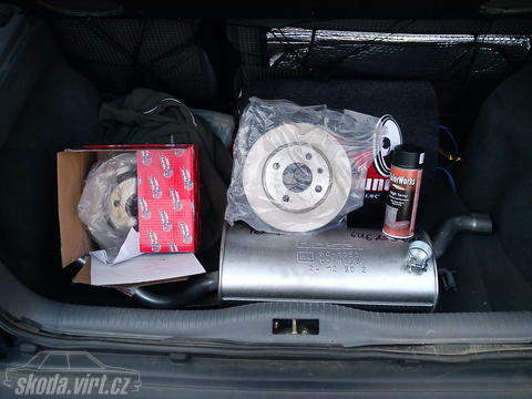

-> suri: ferrodo aj platnicky... no tak dik uvidime co sa stane ... idem skusit :D
zvětšit felda brzdove kotuce - obrázek od Ramzes II. vložen 17.08.2012 18:06:57
upraveno 1x, naposled 17.08.2012 18:14:08
18:00:35
17.08.2012
-> Ramzes II.: jj tú , aké kotúče - značku si kúpil a aké platničky ?
kedže ideš meniť platničky aj kotúče musíš do strmeňa zatlačiť piestik , buď silným šroubovákom ešte na zloženom strmeni zapáčiť platničku , alebo zobrať stolársku zvierku a zatlačiť ho ňou ... prípadne si odsaj z nádobky nejakú kvapalinu nech ti to pri zatláčaní nevytečie von

-> suri: no platnicky chcem dat tiez nove, ja len ci ma nieco neprekvapí... no myslel som aj ja zhruba tak nejak ... diki moc tu skrutku na naboji myslis tu malu na krizovy srobovak co mam aj pribalene v krabici pri kotucoch vsak :D
