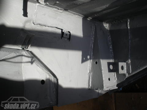

15:57:03
13.08.2012
pecen
15:53:29
13.08.2012
držiaky priečky prevodovky si privaril poriadne? :)

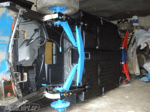

15:51:30
13.08.2012
pecen
Erko se při rozjezdu škube a ozývají se hnusný rány, pokud pustím spojku rychle tak nic, ale zase to skáče jako koza, což není moc dobrý :-)
nevím co tam kde může bouchat 8
