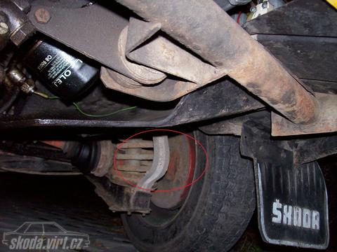

-> Targa: jazdiť sa bude dať aj bez tých páskov, ide o to, aby ti neurvalo tlmiče v extrémnom prípade. Za bežného jazdenia sa ale samozrejme nemôže nič stať. Vlečkové sú o 25 mm dlhšie a majú v sebe vnútorný doraz. Kyvkové tlmiče sú kratšie a vnútorný doraz nemajú. Poloosa by pri kyvkových taktiež vyskočiť v extrémnom prípade nemala, práve preto že sú kratšie a nedovolia tak veľmi vyvesiť koleso.

takže normálně když tam dám originál pásky tak by se aj dalo jezdit?
zvětšit Tlumiče Garde - Help ! - obrázek od Targa vložen 09.08.2012 10:27:55

kyvkové idú normálne použiť, jazdím ich na vlečke u mojej 120, akurát je dobre k nim mať aj nápravu patrične podviazanú.
