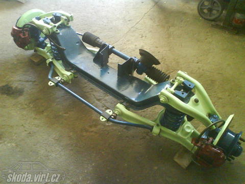

Možem sem hodit foto zaťial mám pozičanú od kamaráta je to kúpna ale dáka lepšia dal za ňu hodne,prvú nápravnicu idem vyhodit niekto mi drgol do zvaračky dalo sa 80 A a prepalil som ju pri zvarani ale už mam druhu skoro hotovu ta sa zvarala lepšie ,už len čakam na objednané výstuhy.
12:35:26
20.07.2012
stepan
-> šípka 120 l: A jakou máš svářečku?
12:26:14
20.07.2012
-> MOLSO 20.07.12 10:29:57: -> šípka 120 l: prave si prisiel o pivo 1
10:29:57
20.07.2012
-> šípka 120 l: no stavme sa ... rozvrtaj bodove zvary a odlep od seba tie 2 kusy vyliskov ... a ak nebude na spoji a vnutri hniloba mas u mna pivo 3
10:01:24
20.07.2012
-> šípka 120 l: akoze neviem ci elektrodou nieco vystuzis .. to akurat prehrejes, zvar vydrzi a zoslabene to bude vedla zvaru ..
09:57:16
20.07.2012
šípka 120 l
Tato neje hnilá do detailu som ju vyskladal jazdila tri mesiace potom som nabural auto a teraz som ju celú rozobral a vystužujem ju očistenu som ju mal dobre ,ved na bodyčko by som nič nezavaril to by bolo len pokrcane nie zvarene.

23:26:34
19.07.2012
-> Matthes, záškodník z TechWebu: skor tam bude rez nez resistin 3
23:08:53
19.07.2012
stepan
-> šípka 120 l: A máš určitě stejnosměrnou svářečku, jo?
23:01:24
19.07.2012
-> MOLSO: 4 Nebo naopak vosk, rezistin...
23:00:14
19.07.2012
-> šípka 120 l: aalebo je ta napravnica v spoji hnila a ta hrdza medzi plechmi prska
22:57:40
19.07.2012
-> šípka 120 l: jen se ptam pac zinkovany nebyly, asi to mas spatne ocisteny nebo spatne nastaveny proud a blbe si to provaril. 4
22:54:02
19.07.2012
šípka 120 l
Kuladmin 19.07.12 22:44:27 napsal:
→ šípka 120 l: a prosychr se optam svarel si uz vubec
nekdy? a ted nemyslim poprskany plot apod.
No moc krát sice zvaracký nemám ale viem zvárat ,,no zvaral som pár áut,buginu,atd doma čo treba ale o to nejde chcel som len zistiť či ich zinkovali napravnice to je všetko.
22:45:02
19.07.2012
-> šípka 120 l: na to je lepsie cocko
22:44:27
19.07.2012
-> šípka 120 l: a prosychr se optam svarel si uz vubec nekdy? a ted nemyslim poprskany plot apod.
22:43:28
19.07.2012
Maťulo
šípka 120 l 19.07.12 22:42:49 napsal:
Zvaračku som mal kvalitnu zvaral som bazickimi elektrodami eb – 121
,2,5kami.
pannu madovu... 21
22:43:07
19.07.2012
-> šípka 120 l: Mas je ocisteny? dobre ocisteni? a cim to svaris? mas spravne nastaveno?
22:43:03
19.07.2012
-> šípka 120 l: mas to dokladne opucovane co je to za zvaracku ?
22:42:49
19.07.2012
šípka 120 l
Zváračku som mal kvalitnú zváral som bazickými elektródami eb - 121 ,2,5kami.
upraveno 1x, naposled 19.07.2012 22:54:50
22:42:03
19.07.2012
šípka 120 l
Tak tie boky ked som bodoval tak to čudne zvaralo.dosť
22:40:46
19.07.2012
-> šípka 120 l: nie nezinkovali sa
22:38:37
19.07.2012
Viroba 1 Otryskat.
22:36:42
19.07.2012
šípka 120 l
Zdravim chcel by som sa opítat čo robit aby sa mi čo najlepšie vystužovala napravnica ked som dnes zavaral bočne zvary na vystuženie nejak mi to prskalo ako keby je v pozinku robili sa tak že sa po zvarení vo výrobe zinkovali??
upraveno 1x, naposled 19.07.2012 22:41:10
