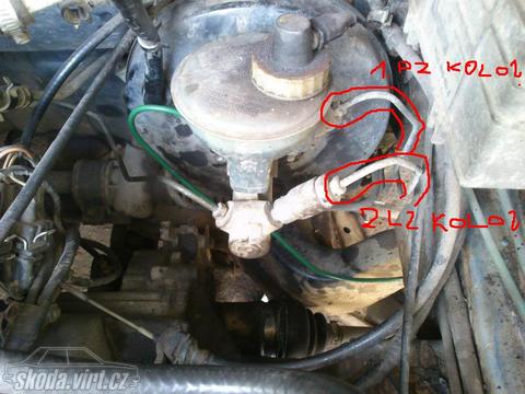

OndraKrupi
mělo by to být křížem s těma předníma. tak to podle toho obrázku OK

Tomáš Třeštík
potřebuju poradit jestli jsem dobře zapojil trubky,na fotkách je to popsané pokud to mám špatně tak napište díky 6
