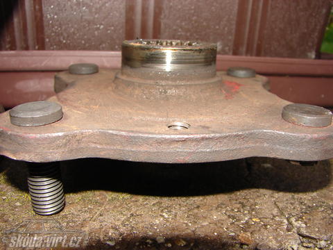

-> Dušan 18.07.12 08:05:10: Třením jak psal vhml. Průchozí podložky mají beztak větší díru než je průměr šoubu/šteftu takže o nějakém přenosu síly na střih nemůže být řeč. To by musel být dřík bez závitu a lícovaná díra což by na kolech moc nevydrželo.
-> Tuner#2: Nakonec jsem měnil celý unašeče, přišlo mi to jako menší zlo.
Ale že seš to ty, tak jsem ted šel sundat kolo a buben a změřil jsem to.
Moje štefty Š130 mají 46mm a přesně 46mm je místo, mezi zadní částí unašeče a nejhlubším vybráním v brzdovém štítu. Takže by to šlo dosti ztuha tam nasadit. Ale jelikož jsou ty štefty zbytečně dlouhý, kdyby sis to chtěl dopředu připravit jako náhradní díl, tak by stačilo je o 2mm zkrátit.
Pokud bys to ale musel měnit v polních podmínkách, pomohlo by odšroubení brzdového štítu a vyklonění ho na stranu, pak by se to vešlo. Musel bys mít ale klíč č.12 a navíc jdou ty čtyři šrouby dosti ztuha a matky co drží kryt gufera se rády protáčí.
Proto jsem je k tomu krytu přivařil.
Jinak ty moje dlouhý štefty mají celkovou délku 69mm

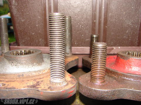

Jinak jsem koukal po obchodech a třeba na Speedpro prodávaj jen kratší a tu část mezi závitem a rádlováním mají jinou a je tam i kousek bez závitu. Stejně tak tu nejširší část, to osazení mají také jiné.

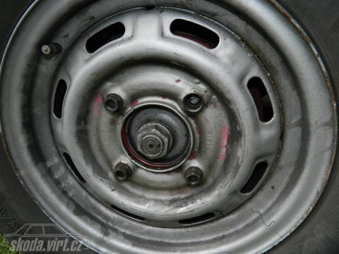

-> Kuladmin: Mě příjde že ty štefty hlavně nevydrželi tah. Stalo se to při pomalým rozjezdu do zatáčky. kdy vlastně odstředivou silou auta je šteft namáhaný i na tah.
V tom momentě když to ruplo, tak tam ale jeden šteft už nebyl, protože jsem ho nenašel a ty zbylý tři ruply zaráz.

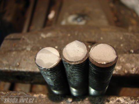

-> Gryzly: Tak jsem koukl na ty fotky cos mi poslal a je to hodne divnej matros prijde mi strasne krehkej takze jedna vetsi rana a konec.

-> Gryzly: Kdyz koukam na ten lom tak zajimavej material muzes mi tu fotku v plnym poslat na email. Kouknu poradne. Kazdopadne bych to prisuzoval malemu dotazeni jak zde uz nekdo napsal tim ze tam byla ta podlozka - tam je blby ze na skodovce neni poradne stredeni a tim padem i ta podlozka byla ,,navolno,, a melo to tendenci trochu litat - dle meho kdyby tam ta podlozka nebyla tak by se to nemuselo nikdy stat. Pak buh vi co je to za material. A to ze to prdlo prave na konci prechod zavit/drik je jasny. Je to dano tim obrobenim materialu.

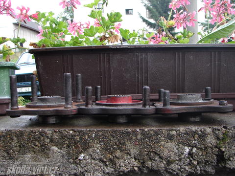

Zleva: dlouhý, normální a s nasazenýma z š120 a na kraji ulomený vajgl
Tak jsem v vyměnil rovnou celý unašeče z jiné nápravy. Ty štefty dlouhý co tam byli tak měli delší ten tisícihran a závit začínal hned za ním.
Tady dlouhý a rapidí

-> Tuner#2: Ze Š120 jde a je tam trocha rezerva. A ty dlouhý co tam byli tak nejdou bez sundání čtyřlístku a proto je tam minulej majitel po sundání kol nechal. Až budu dávat origo štefty tak dáv vedet jestli jsem se vlezl.

Mě se stalo něco podobnýho. Jedu v rychlém pruhu v kopečku asi 120km/h. Předjiždím, zrychluju a najednou lup a zesilující vibrace zezadu. Tak zastavím a koukám a nevidím jednu matku a on tam není ani šroub a ejhle ostatní jsou značně povolený.... Šroub ustřižen stejně jako u Gryzlyho. Teorie: tři neutažené matice se dále povolovaly a jeden utaženy šroub držel kolo (ostatní jen středily), po prvním vyšším zvýšení rychlosti a zvýšení namáhání šroubu už to šroub nedal a ustřihl se. Štestí, že ostaní matky se nestihly uplně stočit.
Proč ty matky byly povolené, netuším, ale vzhledem k tomu, že v krátkém inervalu jsem na ten poroblém narazil 2x (podruhé ale byly uvolněné všechny, tak se na to přišlo dřív), to mohla být i sabotáž.

-> Matthes, záškodník z TechWebu: já teda nechci nic řikat ale jak sem to viděl tak šrouby čistě ustřihnutý, jakoby nataženej závit no a nevydržel a byl z toho čistej ,,řez,,
Ja bych videl pricinu v tom, ze ty srouby byly namahany na ohyb, coz je nepripustne.
A zacit to mohlo moc malym utahovacim momentem kdy nedoslo k potrebnemu sevreni casti. NEBO moc velkym utahovacim momentem kdy doslo k natazeni sroubu (tzn mala pevnost).
