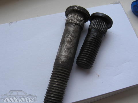

-> Michal N 283: tak to bylo špatnym materiálem, ne rádlováním...

pasuje, len sú vydreté, radšej kúp nové, dajú sa zohnať bežne v dvoch rozmeroch, takéto aj trochu kratšie, toto by som tam nedával-môže sa to hocikedy zlomiť ak je to už oslabené...na mojom aute sa takto zlomili hneď dve ja jednom kolese, preto som dal radšej nové

-> poldy: niekto to blbo narazil a domrdal drazky

poldy
Chcem sa spytat ,ci tieto dlhsie styfty pasuju aj na skodovku ? ,lebo maju ine to drazkovanie ,ale vela ludi tvrdi ,ze to tam dostanem tak neviem .Chcel by som ich dat do zadnych bubnov na kile...
