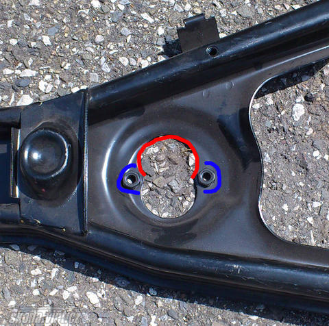

-> minno: Protože to prostě chci řešit jinak. Neříkám, že tvé řešení je špatné, nebo tak, ale prostě chci jít svojí cestou. Každý máme svoje auto a přistupujeme k němu individualisticky. Já prostě tyhle navařeniny nechci. Chci aby to vypadalo od pohledu jako série. Ano nebavme se o faktu, že žlutý tlumič je asi jako pěst na oko. I to se dá řešit, nicméně, chci vzhledově sériové rameno, sériový držák tlumiče a jak to vyřeším s těmi tlumiči se ještě uvidí. Ona ta lehká navrhovaná úprava - provařit matky, případně přidat půměsíce vidět běžně nebude a o to mi jde. Nicméně díky za názor, ale jak píšu chci to prostě po svém... 4

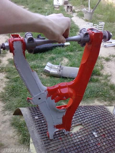

-> su.tech: Ja by som to riešil klasickou osvedčenou L/A výstuhou uloženia tlmiča a nevymýšľal blbosti. Mám tak robené aj súčasné ramena a teraz budem meniť spodné ramená za nové a vyriešené rovnako:
a2.sphotos.ak.fbcdn.net/h photos-ak-snc6/283662_3798 559481591_1990740839_n.jpg
a1.sphotos.ak.fbcdn.net/h photos-ak-snc6/179969_3852 816397980_461153373_n.jpg
Je tým zároveň spevnené uloženie pružiny aj tlmiča.

-> Tuner#2: No já jsem chtěl zvětšit tu hranu na rozměr SPAXu (červeně) a udělat nějaké malé vyztužení kolem matek (modře). Ono to není ideálně naznačené, zvažované byly takové jakoby půlměsíčky kolem matky.

-> Tuner#2: hm... no já chci vzít nová ramena a upravit je aby se dal tlumič normálně klasicky vymontovat a namontovat tak u toho mě napadlo že by možná bylo vhodné to vyztužit. Klasické výztuhy L/A asi u mě úplně nepřipadají v úvahu, nicméně tomu odpovídá i užití ke kterému se chystám. Tedy jen doladění podvozku, ne sportovní jízda a když už tak určitě ne ta na hraně.

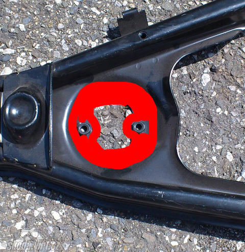

-> su.tech: ja to mam takto...
zvětšit S P A X  - obrázek od Maťulo vložen 29.06.2012 23:35:25

-> Eidy: Ahoj, něco v tomhle stylu. Jak praskají příliš zatížené ty misky tak se to vyztužovalo ne?
