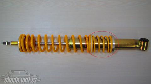

-> DuriQ: ze vyznam tehle doplnkove pruziny muze byt oboji (a muj tip, ze tahle pruzinka z propisky je jen ta zjistovaci byl teda taky ok no :-)
navic pojmem progresivni pruzina se udava u pruziny ktera ma obycejne otacky a urcitou siilu a v urcitym miste se otacky zhustuji a ta sila na jeji stlaceni je v totmto miste mensi... toto co tu je u prvni fotky neni progresivni pruzina ale pruzina skladana
no co se tyce favonavzdy nekomentuju, radeji
ale co se tyce tech malych pruzinek tak tyhle kokretne vetsinou nejsou z dvuodu progresivniho pruzeni ale z duvodu toho ze ta velka pruzina je vetsinou kratka,, a pri velkym rozkmitu tlumice (nebo zvedlym kole) by pruzina plandala a nemusela by se vratit zpet na svy misto a a tato mala pruzinka vyrovnava a udrzuje na miste prave tu velkou pruzinu,,, ona je vetsinou tak mekka ze ji velkej chlapak stlaci dlani k sobe,, takze by mela vliv progresivni pruziny je celkem blbost protoze uz kdyz auto polozis na zem tak je stlacena na max otackama na sobe...

-> su.tech: a zapomels dodat, nepremyslet nad kktinama proc je tam ta mala pruzinka, kdyz je tam jen z jedinyho duvodu kterej tady uz byl nekolikrat recenej

Do HP znám cestu, ale ke Křístkoj je to blíž , co se kontaktu týče a je to opravdu a pouze k zajištění dlouhé pružiny při plném vyvěšení.
U vyšších modelů se specifickým přáním zákazníka to může být jinak, já se zajímal o produkční řadu...

-> Mach: stejnou funkci to má u KW co má kamarád na octě, tu pružinu stlačíš rukama když chceš což s tou velkou ani omylem

tak jsem volal do HP a u tohohle typu tlumiče malá pružina slouží pouze k tomu aby zajišťovala velkou pružinu proti vypadnutí při maxinálním zdvihu.. Nechala by se udělat i pružina která by vyrovnávala drobné kmity, ale musela by být z jiného drátu a s jinými vlastnostmi. tohle je vyjádření od výrobce.

-> kreten 14.06.12 23:04:48: Ano projevil jsi se zase opět přesně podle nicku... Pružina má profil drátu tak, aby závity dosedly na sebe a nemohly se sesmeknout, což je i smysl konstrukce.

-> Tuner#2: marny to je a marny to bude kdyz tady placate neco o progresivite a perovani na dirach
ta mala pruzina je tam jen z jedinyho duvodu a nato si kazdej musi prijit sam uz kdyz se na ten obrazek podiva, treba podle profilu dratu z kteryho je ta mala vyrobena
-> TTomas: Ne ze bych se chtel hadat, ale nemuze to tak,ze pri prejezdu tech nerovnosti/dir, jde tlumic az do max roztahnuti a pak samozrejme funguje jen ta mensi?

Mozna je to blbost, ale kdyz jsem se o tom snazil pred lety neco dozvedet, tak jsem nakonec vypatral zahranicni web kde byla funkce nazorne vysvetlena a udajne to vypomaha te hlavni pruzine zvladat rychle kmitani, ktere by jinak vedlo k odskoceni. Takze hlavni funkce se projevi az pri rychle se opakujicich dirach. Resili tam prave i jejich vhodnou tvdost a mnoho dalsiho.
-> Ultim: dobre pises.. to male je na vymedzenie len ziadna progresivita ako sa tu pise.
Souhlasim spis s VHML. Ta mala pruzina je stlacena na doraz jenom tim ze auto stoji. Je to takova vymezovaci pruzina,aby pri max roztahnuti tlumice nevyjela ta hlavni ze sveho ulozeni nahore.
Po nakresleni grafu/charakteristiky by se mohlo zdat, ze ta mensi dela progresivni zatizeni,ale je to opravdu zanedbatelna hodonota. Navic pokud by chteli navrhnout progresivni odpruzeni, tak by to udelali tak, aby (podle toho grafu) tam nebyl zlom v prechodu mala-velka, ale opisoval nejakou krivku tj. progresivni pruzina s nestejnym stoupanim zavitu.
Tohle je muj uhel pohledu

-> Mach: Přesně jak říka radekp, jiná tuhost podle zatížení.
progresiví charakteristika...
