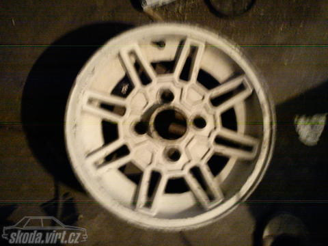

-> madit2: Pomůcka na převrtání je frézka s děličkou nebo lépe cnc, ne že tě napadne vrtat to na stojanovce.

-> madit2: 3 To snad ne... kdyz pises ze to chces prevrtat na roztec 4x130, tak uz vis vlastne vsechno. 4 diry 12mm po 90stupnich lezicich na kruznici d=130mm. Nebo se podivej na ten odkaz a uvidis to ostatni tj. ze musis jeste vytvorit kulovou dosedaci plochu pro matky.

-> madit2: Já dělal taky už 5 sad. Jen nevím jak je to s palcema ale já měl 5,5.

Jezdi je tu hodne lidi, takze prevrtat pujdou bez problemu. Jinak lehka a pekna kola, takze smele do toho.

daju sa prevrtat robily ste to niekto na 4x130
zvětšit Elektrony  - obrázek od madit2 vložen 25.05.2012 19:20:05
