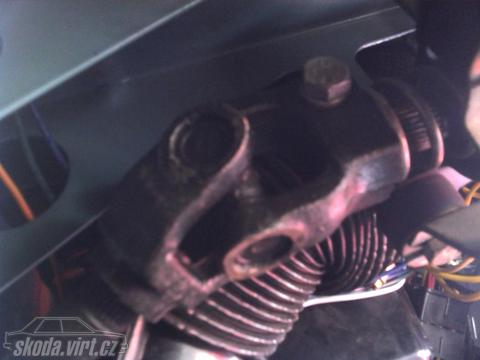

uz to mam a sadia mi aj tie kryty okolo volantu lepsie nez predtym :D

-> driver144: já to dělal tak že jsem sundal celou volantovku, rozpojil od kloubu, vyhodil a vzall novou volantovku, nastrojil, zamáčknul do kloubu, šroubem stáhnul a pak jí teprve usadil do kastle.. jsou tam silentbloky takže neni problem to dopasovat.

-> driver144: hele šrouby budou sedět dycky pač ten drzak co v nem je volantovka se da posouvat :)

-> driver144: tak neteoretizuj ale to choď vyskúšať spraviť prakticky :) Keď to dobre sedelo pred výmenou nápravy, tak musí aj po výmene. Treba sa s tým vyhrať aby to sedelo tak ako má. Nie je tu moc čo viac radiť.

no ked zhodim celu volantovu tyc tusim 4 sroby tak to ksusim zatalcit apak prikrutin naspat.... no ale teoreticky potom mi nebudu sedet sroby na tyci k drziaku, ci ? :)

-> driver144: tak volantovku sundej treba a skus to pak, ale ta pruzina jak tam je se musi zmacknouta tusim ze snad by slo aji dys zatlacis dopredu do volantu tak se mozna hne

hm a volantovu tyc dam dole ? ako ?

-> driver144: tak musíš přitáhnout nebo volantovou tyč dát níž..

to je veim len ta tyc mi tak vysoke nejde :( ja som ho prichytil cca 1cm

ten šroub tam neni jen tak.. musíš ho vyšroubovat, tyč narazit a zašroubovat, volantová tyč má plošku kde pak jde ten šroub a drží jí aby nevyjížděla....

no mam problem, ked som menil prednu napravu odsroboval som klb pri volantovej tyce a teraz mi vypada povoluje , volant sa ani nezasekava. co mam delat ? :(
