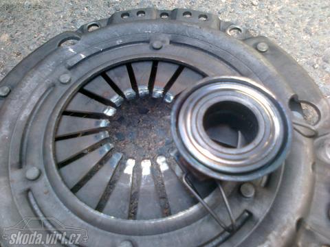

Čmoud
na ukazku jak dopadlo u mě 8000km
zvětšit Spojkové ložisko Aq - obrázek od Čmoud vložen 19.03.2012 19:24:41

Čmoud
Jak se to veme. Ja doufám že už nemam v prdeli nic jinyho jen ložisko a přitlačak nerad bych doloval ložisko z kliky.

Čmoud
Měl sem ho v autě včera mi prolitlo přez přitlačak najel sem cca 8000km

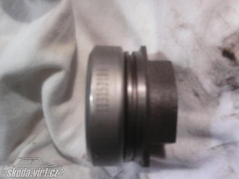

Dobře,ptám se jestli má někdo praktické zkušenosti,abych věděl jestli ho mám rovnou mrsknout do koše,měl bych ho montovat s odpruženou lamelou pro běžný provoz.

AQ alias Auto Quality je čína.
-> tami:
Ak nemáš problém s krvným tlakom, ak rád skúšaš nové veci a plánuješ častejšie zhadzovať motor prípadne prevodovku, tak by som sa toho nebál 4

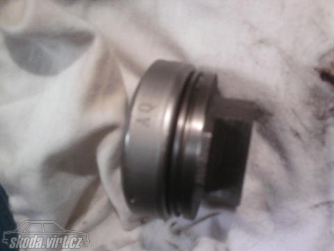

17:11:00
27.02.2012
tami
Máte někdo zkušenosti s tímto spojkovým ložiskem?Zarazila mě jeho nízká cena.
