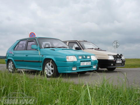

PodFuck3r
ano jedná se o tyhle kola,gumy tam jsou 195/65 tuším

jde jeste o to jaky pneu na nich mas, ale pokud max 185/ treba 60 tak 2 cm by mely byt jeste v pohode

2cm? pozdravuj řízení.....
to sou tyhle co? dle mě i 5mm tam už bude moc . . .
zvětšit Podložky favorit - obrázek od Tomaso435 vložen 22.02.2012 22:16:56
