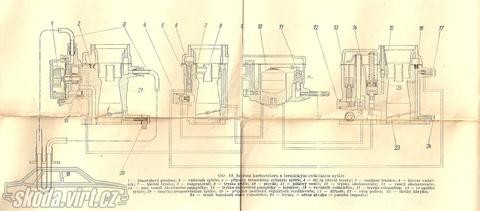

17:55:29
11.02.2012
-> Bobesh: tak jest
17:45:49
11.02.2012
Bobesh
-> dušan: Mám řez jen na automat. Ale ten nátrubek se propojoval polyethylenovou hadičkou s nátrubkem na filtrboxu,tuším.

17:33:38
11.02.2012
dušan
-> Bobesh: a je to teda použitelné na posilovač nebo k čemu to tam je netušíš ??
17:15:12
11.02.2012
Bobesh
-> dušan: To se ti asi nezdá,pokud je ústí toho nátrubku nad klapkou.

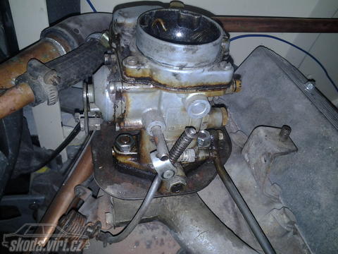

17:09:13
11.02.2012
dušan
-> palinator: no ja mam ještě tenhle karbec tam je nejaky podtlak ale mě se zda že to saje málo alespon teda na volnobeh ,
zvětšit posilovač bez podtlaku - obrázek od dušan vložen 11.02.2012 17:09:13
16:58:40
