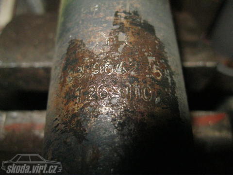

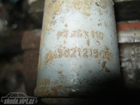

-> Vít Heřman: Jsem na to ještě koukal a vyjasnil si ten bordel v předních... takže (označení na plášti, u původních ražbou včetně toho "PT26x110"):
03-9642.12 - originály pro MB
03-9642.15 - originály pro 100/110
443.621-215.000 - přeznačený originály pro kila, použitý i na prvních 105/120 do 09/79
443.621-215.001 - 105/120 do 07/1984, vedený oficiálně i jako ND na Š100 (tím i MB).

-> Vít Heřman: Těch tlumičů je docela hafo, pokud jde jen o PAL, tak se cca do roku 74 dokonce vyráběly rozdílný pro 100 a 1000, pak sjednoceno. Takhle narychlo jsem původní osazení pro kilo nenašel, nicméně dneska nejdostupnější černý PAL "originály" budou přední asi PT26x110 - 443.621-215.001 (dle Mototechny 113-495 000 - bývá na převlečným papírovým obalu). Ty jsou shodný s užovkama.
