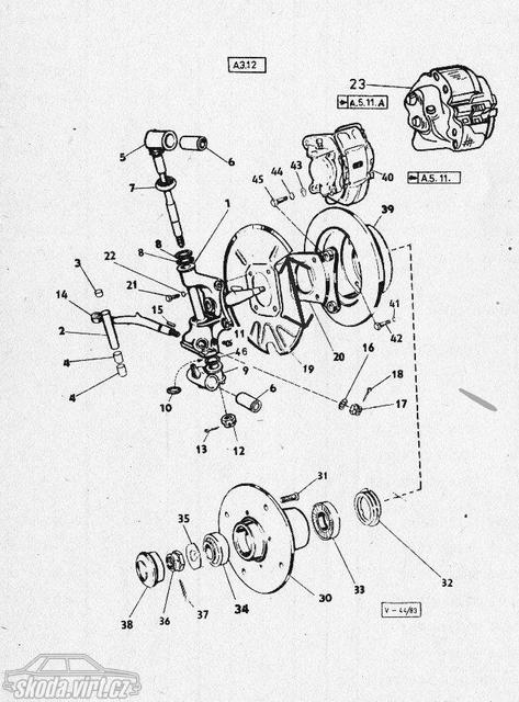

17:58:23
03.02.2012
Petrson
-> Vít Heřman: je vetší úhel ve vystřižení. viz černá šipka
Mohu popřípadě změřit z originálu 4
zvětšit 4-pisty brzdy na 120 - obrázek od Petrson vložen 03.02.2012 17:58:23
upraveno 1x, naposled 03.02.2012 17:58:48

03.02.2012
Minik03
-> Vít Heřman: jsou jiné, když dáváš 4písty, tak musíš 2p štíty vystřihnout v rozích.
