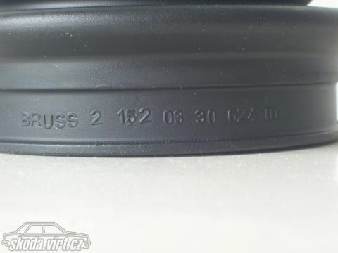

jans
-> Anacron:
Podle mě originál má na boku napsaný BRUSS, kupoval jsem je za cca 200 korun tady
www.automeisner.cz/hledan i/6U0407283%20ORIG
EDIT: Taky to píšou v tomhle postupu skoda.panda.cz/clanek.php 3?id=434
zvětšit Homokinetický kloub favorit , Felicia - obrázek od jans vložen 08.02.2012 11:52:48
upraveno 1x, naposled 08.02.2012 11:53:13

Anacron
Rád bych se tu zeptal na ty manžety - autokelly prodává vnější manžety Gomet (50-150Kč) a Originál a vnitřní Gomet (cca 160 Kč) a originál (400Kč) - které brát? Četl jsem tu, že Gomet je originální, tak jsem z toho zmaten. Děkuji
