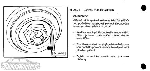

20:30:53
29.01.2012
Capricorn
-> ondie: Moment byl předepsaný jen u starého provedení tzn. do 12.92. U nového provedení typu VW ani žádný moment stanovený není a to ani u Felicie a používá se postup s podložkou co jsem popsal tzn. takto...
zvětšit Výměna lanovodů na Fáčku - obrázek od Capricorn vložen 29.01.2012 20:30:53
20:12:08
29.01.2012
Tommyk
-> ondie: dotáhnout na krev, povolit, a dotahovat tak, dokud neni vůle a kolo se otáčí volně.

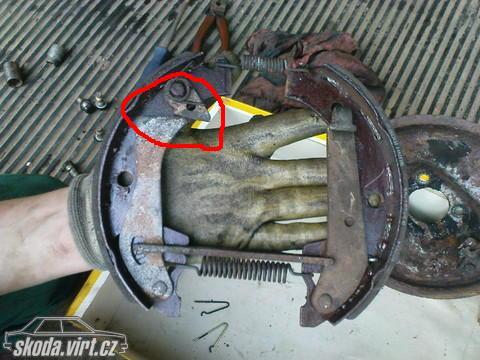

18:47:00
29.01.2012
Todle je ten samostav musi mit na obou stranach krasne zoubky a taky obe osicky se hybat jinak to nikdy nebude makat jak ma
zvětšit Výměna lanovodů na Fáčku - obrázek od Kuladmin vložen 29.01.2012 18:47:00
upraveno 1x, naposled 29.01.2012 18:47:14

18:35:07
29.01.2012
black_devil
-> OndraKrupi: je to 90. rok, no.
Takže povolit ručku, našlapat a ručku zase dotáhnout? To ozubení nijak teda nastavovat nemusím?
upraveno 2x, naposled 29.01.2012 18:35:48
18:33:29
29.01.2012
OndraKrupi
-> black_devil: jj u novýho je to takovej klínek u přední pakny. a ten se nastaví sám a když ne tak tam není hladkej povrch ale u starýho nevim jak to je
18:32:36
29.01.2012
black_devil
-> OndraKrupi: jo, novější fazol má bubny shodný s felicií, tuším.
18:31:49
29.01.2012
OndraKrupi
-> Kuladmin: ono je to asi u staršího jinak než u novýho ne?
18:29:10
29.01.2012
black_devil
-> Kuladmin: takže je to to ozubení dole, jo? S tím sjem totiž možná trochu pohnul o pár zubů, kde jsem doloval zarezlou koncovku lanovodu.
18:25:51
29.01.2012
-> black_devil: jop povol rucku pokud jsi ji uz seridil a naslap mely by se sami nastavit a az pak serid rucku pokud se ale nyhybou a sami nenastavej tak zas rozeber a cely to ocisti a rozhejbej jinak je to na...
18:25:03
29.01.2012
black_devil
kde je tady ten samostav? :D Ten hajzlík s ozubením?
zvětšit Výměna lanovodů na Fáčku - obrázek od black_devil vložen 29.01.2012 18:25:03
