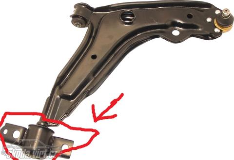

OndraKrupi
-> reher64: já tu objímku nařízl flexou a koupil novou, zas taková investice to není

24.01.2012
-> reher64: jedine lis alebo flexa , alebo to vypál a stej objímky silentblok vytlč - v jednom mieste je rozrezaný tam ho sekáčom načni a zohni dovnútra

tunerlada
co to vypálit ? (vnitřek) např. plyn hořákem

24.01.2012
flexou a koupit novou objímku

24.01.2012
-> reher64: vacsie kladivo

reher64
No právě na lis 1 Hledám řešení při který bych to udělal v dílenskejch podmínkách bez lisu.

24.01.2012
-> reher64: kladivom to asi neurobis musis na lis

reher64
Zkoušel jsem to ve svěráku chytit tam tu obímku a přes kulatinu vytlouct to rameno ven z toho, ale šlo to dost blbě a anise to nehlo, takže sem toho radši nechal bych jí nezmrvil. Nechce se mi kupovat pk nové rameno kterém bych je musel stejně přeházet.

24.01.2012
-> reher64: podložiť tú objímku a vylisovať za to zlaté

Potřebuji poradit jak stáhnout tento silentblok abych nezníčil tu plechovou čepičku co je přez to? (na fotce označen) Potřebuji ho vyměnit za tvrdý. Máte někdo nějakou metodu kterou do šlo?
