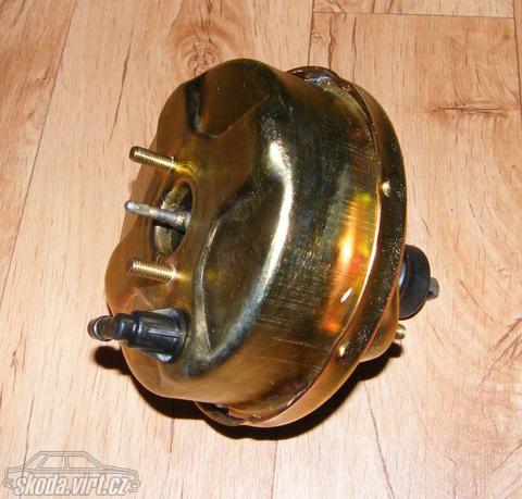

-> zdrub: Nechtěl bys rovnou repasovanej na 19ku brzdovej válec? Kamarád jeden prodává.
zvětšit Repase posilovače - obrázek od Šediváček vložen 11.01.2012 11:01:24
