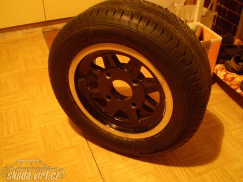

Na loukotích 185/60 R13 img.skoda-virt.cz/gallery
_upload/.../417_41674_8199
.jpg
Takle vypadá 185/60 na 5,5J ráfku

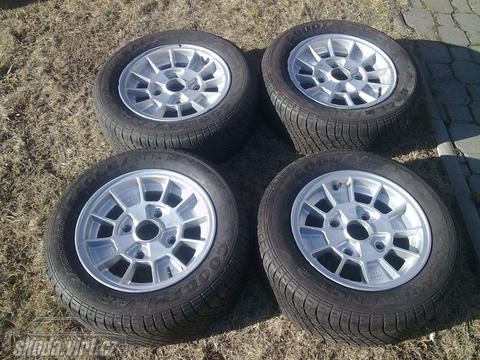

img.skoda-virt.cz/vase_au ta_upload/.../6878_2011-09 -25_19-52-55_44.jpg

zdravim vas...na leto si planujem nahodiť na skodovku 13palcove 5,5 disky a chcel by som poradiť s rozmerom plaštov: 185/60 sa mi zdaju dosť široke a 175/50 zas vyzeraju tak ako si to predstavujem no su velmi drahe (za cenu 1 mam 2x185)....dnes som našiel 165/55 a este maju pohodovu cenu...vie mi tu niekto poradiť ktore si vybrať??
