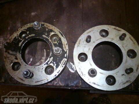

-> bezmozekk 05.01.12 17:51:50: Mohlo by to vyjít, mě se s 25 mm podložkama vleze na MB dozadu i 165/80-14 na plecháči - i když natěsno. Takže s těma miniaturníma gumičkama a vhodným ET snad uspěješ taky..

-> bezmozekk: mal by si ja mam podložky 4,5 cm a 175/65/R13 gumy a je to v pohode ....

já mám tyto,to už by mohlo bejt znát ne?neni to moc vidět jinou fotku nemam ale síla je 30mm.chci je tam dá kvůli tomu že mi drhnou kola o podběh kvůli širokejm gumám,ale nevim jestli s těmahle podložkama projdou v blatníku,co myslíte ? 6
