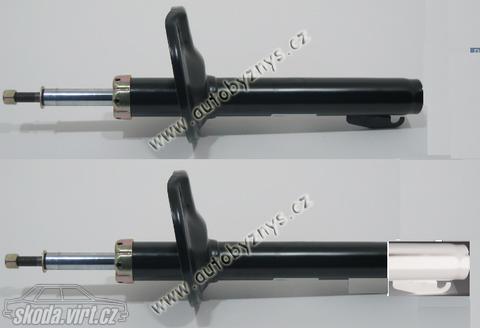

-> vonderkabmw: Kdyz to chces dolu tak dej jak pise -> Tomaso435: ale blbe ne pruziny ale tlumice!! z feldy original - ty maji ty misky navareny z vyroby o cca 2-3 niz pokud bys chcel jeste vic musis dat nizsi pruziny jina moznost zde uz neni na tlumicich nic jineho nevymyslil dole niz nejdou dat pac je tam pak poloosa. A varit na tom obale taky zrovna nejde - akorad ho znicis.
Pak mas jeste jednu moznost HP stavitelne tlumice.

-> vhml: zadní jdou, přední ne :-D akorát trvanlivost takovýho tlumiče nic moc.. -> vonderkabmw: dej si pružiny z feldy (ale žádný uni faúce) poctivou origo pružinu pro felicii za 8stovek jednu na favorití tlumič a máš auto o 2 cm dole . . . a nebo se na to vyser pač tak jako tak příjdeš za chvili na to že to bylo k hovnu
Na zobak prdet. Prevarit do jiny polohy misku co drzi pruzinu. Otazka je co na takovy vareni rekne tlumic plnej oleje

-> vonderkabmw: předpokládám že jde o zvýšení auta, takže nějak takhle
nastavit tlumič a posunout tu zarážku
čau lidi už u několik aut a i v příspěvcích sem se dočetl o převařených uchytech předních tlumičů na favoritu,jen pořead nevím co by se tam prevařovalo nemáte někdo foto nebo nějaké vysvětlení jak na to. díky za rady
