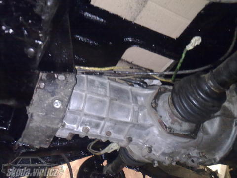

-> tomashak: Všechny jsou ztuha? U mě teda při ohnutým táhle (toho, co čumí z převodovky) šly blbě jen stupně řazený "dopředu" R, 2, 4, zpátečka dokonce vyskakovala.. A to i přesto, že skříň byla tahle pěkně čistá, jako máš ty.. 3
-> minno 12.12.11 09:13:47: Je to divný, vyndával-li se agregát vcelku, obvykle je to následek "spadnutí" převodovky při vyndaným motoru, ale stalo se nám taky jednou u užovky 105ky.. dodneška nevím proč.

-> Ultim: myslené pri montáži / demontáži. No neviem si to predstaviť ani pri demontáži. Rozumný človek si prevodovku podloží a prípadne aj odpojí tiahlo.

-> minno: Spis pri demontazi ne? Jak se tahal motor ven,tak tam nemeli zarazenu 1 nebo 3 a pri uvolneni motoru se vyvesila prevodovka a ohla se "hokejka"

minno 11.12.11 13:15:52 napsal:
→ tomashak: neviem si predstaviť ako by sa tam dalo niečo
ohnúť pri montáži.
To já taky ne, ale prý to tak bude...

-> tomashak: neviem si predstaviť ako by sa tam dalo niečo ohnúť pri montáži.

Taky to tak vidím....Zřejmě bude vyhnutá hřídel co jde z kulisy na do převodovky...Údajně stačí když je vyhlá a 0,0 prd a už to dělá bordel...

-> tomashak: tak v tom prípade si niečim musel hnuť.

minno 11.12.11 11:54:01 napsal:
→ tomashak: je to tá istá prevodovka čo tam bola aj
predtým? Robilo sa s ňou niečo?
Jo jo je to ta samá převodovka. Nedělalo se s ní níc. Jen jsem ji musel sundat spolu s motorem, abych mohl navařit nové držáky převodovky. Taky mám dojem že to bude táhlem, ale ještě mě spíš napadla vstupní hřídel do převodovky. No asi nadzvednu, nastartuju a skusím řadit. Možná že to na setrvačníku sedne a bude to OK.

-> tomashak: Mam stejnej problem u mojí Užovky a mě to způsobuje ohnuté táhlo řazení...

-> tomashak: je to tá istá prevodovka čo tam bola aj predtým? Robilo sa s ňou niečo?

Ahoj. Potřeboval bych poradit ohledně problému z převodovkou na své Š 1000MB. Asi před měsícem jsem ji namontoval zpět do auto a teď jsem z hrůzou zjistil že jde sice řadit, ale docela těžko. Nevíte někdo čím to může být? A jak tenhle problém odstranit?!
Díky moc za názory a rady.
