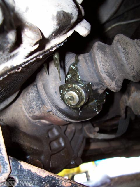

Díky všem, je zpátky.

-> myschaak AZNP K.Hora: je potřeba vypouštět ten olej? Teď když je ta poloosa povypadnutá, tak zatím nic neteče.

-> black_devil: musíš si vyrazit spodní kulák na rameni,lepší i srazit kulák řízení,vypusti asi olej ze špajzky,pak vyrazit poloosu ze špajzky-zapáčit něčím přes obal převodovky¨a je venku,pak rozložit složit a obráceně zpátky,olej do špajzky naleješ dírou když vyndáš náhon tachometru.....nic hroznýho ale jestli si to nedělal tak s tím nedělní odpoledne třeba užiješ.....

-> black_devil: musíš vyndat spodní kulovej čep ze šenklu a poté pujde poloosa ven.

-> black_devil: u facka jsem to nedelal, ale asi to bude jak pises.. u prevodovky je to stejny jako u rapida, proste nejakym pajcrem nebo velkym sroubovakem zapacis tak, abys neposkodil simerink na viku.... a poloosa vyskoci....... ale myslim, ze favoritaci ti radi a lepe poradi...

-> Matsoft: ok, díky, ještě bych poprosil, jestli by mi mohl někdo napsat menší postup, jak ji vyndat? Nikdy jsem ji nevyndával, ale tak určitě musím sundat kolo, povolit středovou matici a co dál? Díky

-> black_devil: tak dva krouzky ze tri vidime...( takze pokud je tam i treti,tak OK) takze pekne poloosa ven, rozebrat, koupit novou vazelinku, manzetu.. a dat dohromady a zpet namontovat.

-> vhml: no tak zrovna normálně to nevypadá :D Ale asi je jen vypadlá, a protrhl manžetu, né?
10:41:54
11.12.2011
Vypada snad ze není v hajzlu? :-D
Mozna bude stacit jen dat novou manzetu

Zdar, jsem tu s dalším problémem, praskla mi konzola převodovky, takže převodovka trochu hapala, potom jsem ji měl na heveru. Vyměnil jsem konzolu, a teď koukám, že díry na konzole nesedí s dírami na karoserii. Přikladám foto poloosy, doufám, že není v hajzlu :/
