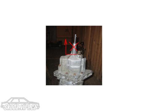

Tak chlapi, komplikacia. Na tej prevodovke co som si priniesol su dobre vnutornosti, ale oko na stift na prirube v lavo hore je poskodene. Je z neho vylupena taka 1/3. Cize spoliehat sa na to, ze bude dobre drzat, sa uz iste neda. Uz mam dva kusy a ani jeden bezvadny. Jeden ma dobry obal a druhy vnutornosti. 7 Je nutne po prehodeni tychto dobrych vnutornosti do ineho obalu nastavovat vole?

Vďaka. Našiel som to vlákno. Padli tam také názory, že každá hokejka je identická, ale aj úplne opačné, že je to nezmysel a malo by to pasovať bez problémov. Každopádne, ak by to pasovalo, mám po starosti. Dobabral som to tým, že som vzal prevodovku z havarovaného auta. Ten zub na hruške zrejme podľahol pri tej havárii. Ešte že som na to zavčasu prišiel. Po namontovaní do auta by som sa nestačil diviť 69

-> Darson: přehoď víko s hokejkou a je to4
21:19:01
05.12.2011
stepan
-> Darson: Já mám dojem, že se tu nedávno řešilo, že každá převodovka má svoji dopasovanou hokejku a hokejka z jiný nepasuje, ale nejsem si tim jistej.

-> Darson: prehodis len to viko

V podstate mám dve. Jednu kompletnú s vylomenou hruškou a ponuku na túto, s urvaným tiahlom. Teda o náhradné diely by nebola núdza. Nemal som to však nikdy rozobrané. Tak netuším, aké záludnosti môžu nastať a ako zložitá by bola výmena, či sa dá dole iba víko, alebo treba rozobrať a rozpoliť celú prevodovku. Moja predstava je z dvoch zložiť jednu. No a samozrejme, aby to dobre fungovalo, nehučalo ... 2
18:06:34
05.12.2011
Dáš nový víko a hokejku ne? Nicméně, než to shánět, není lepší koupit novej špajz?

Ahojte. Úvodom sa ospravedlňujem autorovi, že som použil na ilustráciu problému, na ktorý sa chcem spýtať, časť fotografie už uverejnenej na tomto fóre. Mám na hruške 5q prevodovky zo Š125 vylomený zub. A na ruke prevodovku, z ktorej je pri nešetrnej demontáži utrhnutá časť, ktorú som vyznačil na obrázku. Chýba tiahlo radenia a kus krku obalu. Zostala iba diera. Ako vážne poškodenie tým môže byť spôsobené vo vnútri? Má zmysel zapodievať sa opravou?
