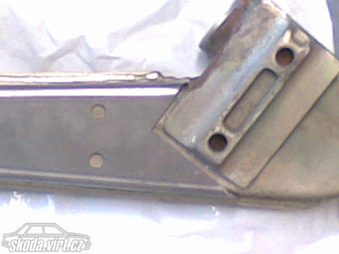

-> J3STER: Foto nemam, ale vyztuhu sem dal na rameno a soupnul kam az sla...
Můžete mi sem někdo hodit fotku vyztuženého šikmého ramene? Jde mi o to jestli před svařením má být mezera mezi výztuhou a patkou co svírá podélné rameno. Díky
-> Urbi: Taky jsem si říkal že bude lepší misku spodního dorazu vyoperovat a navařit ji hlouběji do ramene. Dávat pásovinu se mi zdá tochu nevhodné z důvodu možnosti sklouznutí po rovné ploše případného plocháče.

-> J3STER: Určitě neřež ten tumový doraz ! Je to součástí tlumení...on umí právě pohlnit náraz pěkně tím že se i více jak na polovinu zkrátí zmáčknutím. Uprav doraz co je na spodním rameni...normální praxe je dávat tam kus rovné pásoviny vyztužené zespod, ale kdo říká že by nemohla být prohnutá i trošku dolů...ale bacha aby to horní rameno nechodilo o kastli nebo se ti nevytrhl stabík o most. To proč to všichni májí zarovno s ramenem spodním má opodstatnění.

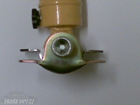

-> Eidy: Je mi jasné že se může poškodit tlumič. Nijak moc snižovat nebudu. Jak jsem psal budou tam 250ky od Sakyho. Možná zkusím 260ky LA. Takové snížení jako má Dušan nebo Tuner 2 nechci. Zajímá mě kolik kdo musel podkládat u 250tek nebo i kratších pružin. Abych si udělal představu. Taky nějak musím vyřešit zkrácení gumového dorazu spodního ramene. Nejspíš si změřím vzdálenost lůžka a dorazu na nápravě se sériovou pružinou a pak tuto vzdálenost musím dodržet u kratší pružiny.
-> J3STER: Protože když hodně snížíš auto, tak je riziko, že tlumič půjde nadoraz. Kurvíš tlumič a navíc můžeš vytrhnout uložení v ramenu.
Ahoj, dnes jsem započal práce na úpravách podvozku mé 130L.
Chci se zeptat jak moc jste museli podkládat držáky tlumičů na přední nápravě. Mám pružiny 250ky od Sakyho a tlumiče Spax. Protože se Spaxy nevejdou do původních držáků začal jsem s výrobou nových. Jsou o 11mm níž než sériové. Není to zbytečně moc nízko?
