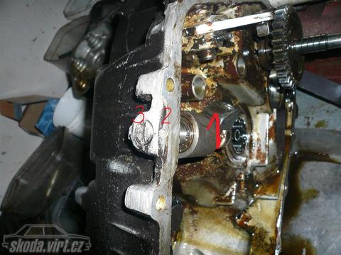

TooM-As
tak asi bude jednoduší sehnat celou převodovku než tuhle opravovat při cenách téhle součástky. www.autodilykrc.cz/eshop/ .../paka-uhlova-prevodovky :3c900e964c5e8244

18:30:07
20.11.2011
TooM-As
Ano , už jsem to vyklepnul , jen teď ještě sehnat ten váleček (na fotkách č 1)
09:33:48
20.11.2011
-> TooM-As: to už len vyklepnúť sa mi zdá
00:48:29
20.11.2011
TooM-As
Jo ten kolik jsem vyndal ale ten sroub nejde vytocit, tak jsem nevedel jestli je to sroub nebo to je jistene jeste jinak.
23:58:56
19.11.2011
-> TooM-As: www.pemar.ic.cz/prev2.jpg mal by to byť pružný kolík aj podľa fotiek čo si dal ty ho vidno
23:57:02
19.11.2011
-> TooM-As: je to len čep zboku istený - mrkni foto www.pemar.ic.cz/prev1.jpg , aspoň dúfam teda lebo som to už dlhšie nevidel , očisti a omrkni to

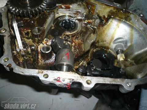

23:51:56
19.11.2011
TooM-As
ještě z jiného pohledu
zvětšit fa převodovka se nevrací do neutrálu  - obrázek od TooM-As vložen 19.11.2011 23:51:56
23:50:37
19.11.2011
TooM-As
zdravím , na favoritu se mi nevrací řadící páka do neutrálu (zleva a zprava), převodovku mám rozebranou a asi vím kde je chyba , jen nevím jak se tomu říká , ani jak se na to dostat , a ani jestli se to dá ještě někde sehnat.
Problém bych viděl na prasklou pružinu uvnitř válečku číslo 1 , čep V místě 2 jsem vyrazil ale stejně se mi nedaří podovilt šroub 3. je to tedy vůbec šroub ?
zvětšit fa převodovka se nevrací do neutrálu  - obrázek od TooM-As vložen 19.11.2011 23:50:37
