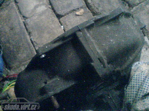

stepan
-> Petr Volfik: Ale není to 130x136, ale podle roku výroby, tátova 120 měla mokrej 4q taky v silnym obalu.

-> Sejki: A takhle vypadá ta š130, omlouvam se za napiču foto mobilem.
zvětšit Prevodovka - obrázek od Petr Volfik vložen 20.10.2012 11:49:52

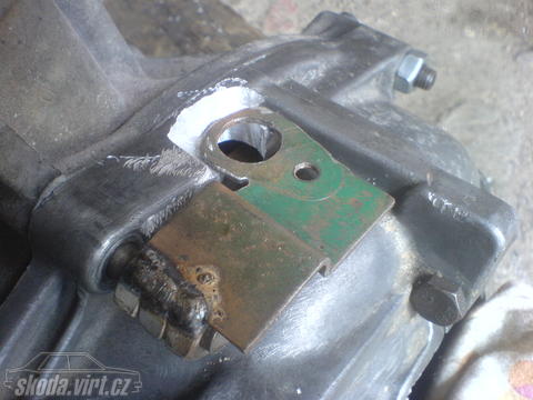

Petr Volfik
-> Matthes, záškodník z TechWebu: 1 Když se na to koukneš tak ten šteft nemá závit, to je jenom holý tělo dříku ze šroubu co jsem tam uříznul...

20.10.2012
-> Petr Volfik: Napad zajimavej, ale jak to odsrubujes? 1

-> Sejki: Tady je moje 136tková převodovka, má silnější obal na ty dva horní šrouby. 136tka tam má místo M8 šrouby M10 jako to má fávo. Tohle je foto když jsem do ní cpal snímač otáček, jinou fotku nemam.
zvětšit Prevodovka - obrázek od Petr Volfik vložen 20.10.2012 11:34:21
