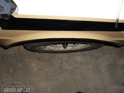

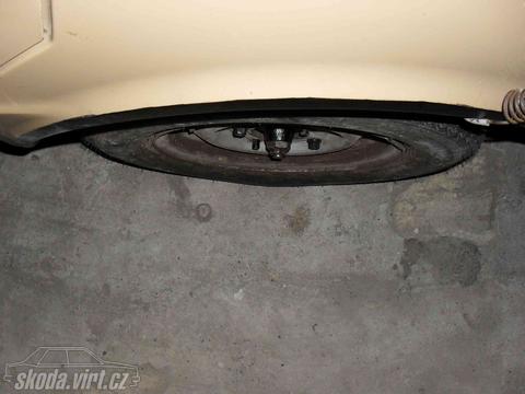

-> Jakub Müller: Jestli jsi měl vyndanou převodovku (demontovanou z příčky) tak ta geometrie může bejt rozhozená. Běžně se u kyvky hejbe při geometri i s převodovkou. Každopádně já bych to rozházel celý, dal nový kostky, vyčistil závity, srovnal přibližně podle prkna a dojel s tím nejkratší cestou na geometrii.

-> Jakub Müller 06.11.11 22:28:14: ak si nerozoberal spoje ramien (rameno vs nohavica) a všetko ostatné si nazad namontoval správne tak, ako bolo, vrátane uchytenia prevodovky na priečku, tak to musí byť geometricky tak, ako to bolo aj pred demontážou. Ak nie je, tak si s niečim buď pohol, alebo namontoval nesprávne.
Ináč už keď si to mal vonku a dával si to všetko do poriadku, je podľa mňa dosť hlúpe, že si nerozobral aj to spojenie ramien s nohavicami a nevyspravil poriadne aj to a po zložení šup s tým na geometriu. Predpokladám že si to na tom aute rozoberal prvý krát a hlinikové kocky na spoji tých ramien sú už pekne v prdeli a šróby tiež zarastené a geometria už asi tiež nebude to čo bývala, takže keď už niečo robiť, tak poriadne.

-> Jakub Müller: rozoberal si aj spoj ramena s nohavicou poloosi? ked ano, tak mozes mat rozhadzanu geometriu...

-> Jakub Müller: popojdi s tym par metrov do predu do zadu nech si to sadne a potom uvidis!

Potřebuju poradit ohledně zadní nápravy. odělal sem obě nápravy že je natřu. Obě sem je sundal nechal sem je v celku natřel a když sem je vrátil zpátky tak mi to najednou udělalo tohle co jena fotce. čím to může být? jo a ještě mě zajímá jestli není v ramenech jak sou uchycený v kastli nějaká rozpěrka do toho gumovýho uložení a nebotam sou jen ty dvě šikmý podložky co se davaj do těch děr v kastli.
