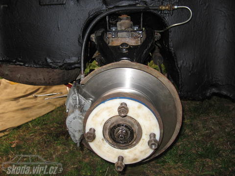

-> poldy: Hlavne se podivej jak to vzadu pracuje zda se vse hybe netece apod. Urcite to i odvzdusni aby se tam dostala nova kapalina. Ale i tak je mozne ze bude chyba vepredu - ty kotouce, ale kdyz to vse omrknes i vzadu urcite tomu jen pomuzes.

poldy
OK ,nikdy som predtym som nerobil brzdy tak nemam s tym skusenosti ,tak teda odvusnim to komplet este ,od PZ kolesa sa ide vsak ?

-> poldy: Moze byt pokud jsi menil trubky /hadice az k HBV muze byt kazdopadne kdyz brzdy tak komplet a ne jen na 1 naprave.4

poldy
-> Kuladmin: ehm teraz ma asi ukamenujes ,ale zadku som sa ani nechytil 138 treba to odvdusnit tiez ? lebo zadny okruh by nemal byt zavzdusneny alebo hej ?

-> poldy: Aby to nekopalo zezadu v jakem stavu mas zadek? vse maka jak ma? hybe se odvzdusneno apod?

poldy
No uchylkomer nemam k dipozici ,zanesiem ich asi sustruznikovi...
A ako si to myslel ci nejde problem zozadu ? ,lebo jazde takej prudsej ,kopce a tak 1 som si vsimol ,ze vzadu sa zohrial trochu pravy bubon a lavy bol chladny ,co by som mal skontrolovat na tom zadku ?

Pokud bys mel uchylkomer a jeho stojanek muzes to skusit merit i na aute bez sundani. Nebo pak sundat nahodit na soustruh a merit nebo stocit nebo reklamovat. Pokud teady nejde problem zezadu.

-> poldy: křivost kotouče zjistíš třeba takhle skoda110r.eu/erse/.../30% 20(1).JPG
Náboj máš dotaženej správně?

poldy
-> 4dams: a da sa to zrovnat ? inac neviem aka je to znacka

4dams
ja som mal kriví kotúč od novoty na spotrebáku. Bol značky TRW, ak môžeš daj to skontrolovať sústružníkovy

poldy
Robil som komplet brzdy vpredu na kile a teraz mam problem ,ze pri brzdeni mi kope do pedala ,aj celkovo predok roztrasie ,mohol som niekde spravit chybu ? lebo kotuce su funglace tak pochybujem ,ze by boli hned zvlnene.
Su tam nove trubky ,repasovane strmene ,nove kotuce a platnicky ,ja fakt neviem co s tym môze byt 7
zvětšit Kope brzdovy pedal - obrázek od poldy vložen 06.11.2011 19:11:50
