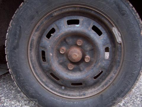

Jura_Favorit
Kristepane nedělejte z toho vědu 3 Tady není co řešit - vylehčovací otvory jsou hranaté obdélníčky -> disk Favorit do 1993 -> rozteč 4*98...

Lukaso358
-> black_devil: 20x tady máš napsaný že jo. Pokud si nejsi jistej tak jim napiš jestli to jsou 4x98. Jinak třeba tady - aukro.cz/plechovy-rafek-4 -5-x-13-skoda-favorit-4x98 -mm-i1902990992.html máš to tam napsaný a je stejný.

-> black_devil: je to 4x98
18:23:46

Lukaso358
-> black_devil: Je to z Fava 88-91 první typ plecháče ty měli 4x98.

black_devil
na 100%?

-> black_devil: 98 je to starej typ
16:07:39

Zdravím, byl by někdo schopen podle fotky kola říci, jestli je rozteč 98, či 100 mm? Díky
