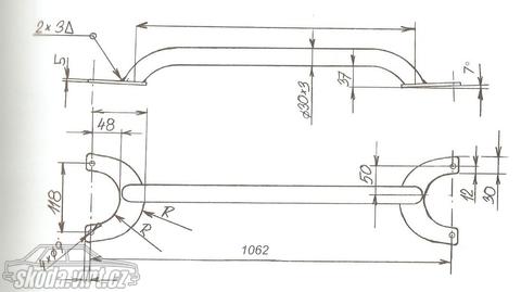

Taky jsem nad ní uvažoval, vidím že jsem udělal dobře a nekoupil jí.
Snad to někomu pomůže, tech. výkres rozpěrky, podle popisu je to verze pro závodní účely.
zvětšit Rozpěrná tyč Felicia - obrázek od Nosferat - zrušená registrace vložen 31.10.2011 14:53:33

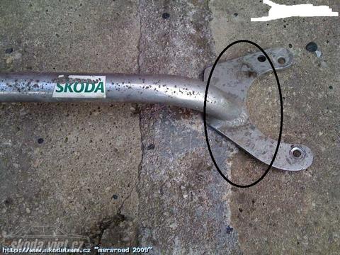

díky všem za ochotu,koupily jsme novou od obautodíly www.obautodily.cz/skoda_f elicia_rozperna_tyc_motoru _original-118-700494 a po vybalení jsem zjistil že síla materálu je 2,5mm takže se to dá ohnout rukou rozpěra tedy jen na ozdobu:-(
upraveno 1x, naposled 31.10.2011 14:57:49

Já to dneska měřil je to 5mm, ale mám rozpěrku pro závodní účely, taky origo od škody. Podle fotky stejná, ale nemá ty dvě dirky vedle sebe, jen jednu. Tak snad ti to pomůže. Jinak ti můžu naskenovat i tech. výkres.
upraveno 1x, naposled 30.10.2011 19:55:28

Mám prosbu byl by někdo z vás ochoten změřit tlouštku materiálu na téhle originální rozpěře,ale jen originál škoda auto ne druhovýrobní nyní prodávaná např.obautodíly speedpro předem děkuji za vaší ochotu a čas.
zvětšit Rozpěrná tyč Felicia - obrázek od milan444 vložen 27.10.2011 11:47:41
