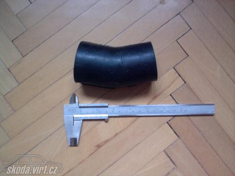

Cyrda
Trvalo to sice 2 hodiny a bylo potřeba vyndat nalévací hrdlo, ale dobré. Jste šikovnější 4

-> Matulo: Asi nám pomáhal stres.. měnil jsem to taky narychlo na dvoře a ještě v kopci, ani to kolo jsem sundaný neměl.. A celkem pohoda - původní gumu jsem vytrhal po kusech, takže ani se sponama nebyl problém, hotovo za půl hodiny a ta spojka je tam dodneska, nějakých 10 let. Leda jestli to u užovky není přísupnější, než u novějších..

Maťulo
Cyrda 19.10.11 19:18:40 napsal: Je to září 83, to připravené nebude.
Haso: Mám v tom očekávat nějaký háček?
Len ta strasi... Namasti si obe strany hadice, pripadne aj hrdlo a natrubok na nadrzi a supnes to tam jak do maminy... Kedysi som to robil na parkovisku, auto na hever, PZ kolo dole a hned jak sa ti podari dat dole tie hnusne komancovske spony tak je dobre... nove spony som dal srobovacie... Mala racna a dlhy nastavec a ide to...4

-> Cyrda: jo je to daco take ako nacpat jezka do klietky...ked to robis prvy raz tak to trva a nadavas pri tom...ale po druhy raz je to uz lahsie 4

Cyrda
-> ozzman1000:
Jo, díky, ty úchyty jsem přehlédl ;-)

ozzman1000
-> Cyrda:
pozri si dole link na ten obrázok čo som tam dal, keď sa na to pozrieš, tak ti bude jasné kde to je uchytené - pri viečku a potom cca v strede zhruba na úrovni izolácie motorového priestoru

Cyrda
Dobrá, snad u toho nevypěním jak chachar u lakatoša 1

Cyrda
Dobrá, hrdlo se povoluje přímo u víčka? V nákresu žádné příchytky nejsou.
20:12:57
19.10.2011
-> Cyrda: Ne, od víčka k nádrži.

ozzman1000
ano, to je tá ohnutá zinkovaná rúra ktorou ti prúdia oktány do nádrže - diel č. 53: skoda-katalog.eu/ekatalog -105-120/.../01_31.jpg

Cyrda
Hrdlo na nádrži?
20:06:07
19.10.2011
ozzman1000
-> Cyrda:
je tam málo miesta, treba povoliť a povytiahnuť nalievacie hrdlo...tak trošku onania 4

Cyrda

Tož otázka, pokud to je připravený na vlečku, tak tam bude jiná

Discovera
Jo je....

Cyrda
Zdravím,
praskla mi na eMku s kyvkou, což se projevilo cca 5 litry benzínu na podlaze v garáži. Vyhrabal jsem v náhradních hadicích tuto. Je to ona? Díky, Cyrda
