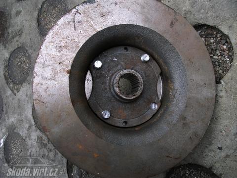

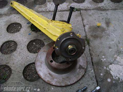

-> Milan 136: hele tohle jsem mel taky na stare kyvne naprave s kterou jsem to koupil... maso za stechtem bylo tak max 2mm a jezdili s tim taky leta :) ... nekde mozna bych jeste nasel fotku.

-> Tuner#2: Milan Lodr se 120S jezdíval na kyvce na utočenejch bubnech a na tom co zbylo měl přidělanej kotouč1 Každá zatáčka dveřma napřed, a drželo to. Když jsem se ho na to ptal, tak prej: Jó, to je utočenej buben, nesmíš se toho bát1

-> rOMAN: Máš štefty a ne závity a je to sice prasárna, ale tohodle bych se bál méně než závitů v tom nejslabším místě.

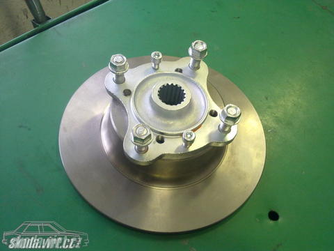

-> rOMAN: -> MOLSO: ja to mam tiez takto isto akurat na zavity

-> rOMAN: lenze to asi nebude 4x130 8

-> rOMAN: Já bych se toho taky nebál.

-> rOMAN: presne takto som to vymyslel 1 ked sa neda urobit novy naboj tak som sa rzhodol upravit stary. A myslim ze sa nie je coho obavat matrosu je tam dost a v naboji mas stefty a nie zavity na kolove šrouby 6

Hlasim se mezi sebevrahy :)
zvětšit materiál unašečů vlečka - obrázek od rOMAN vložen 23.10.2011 01:16:22

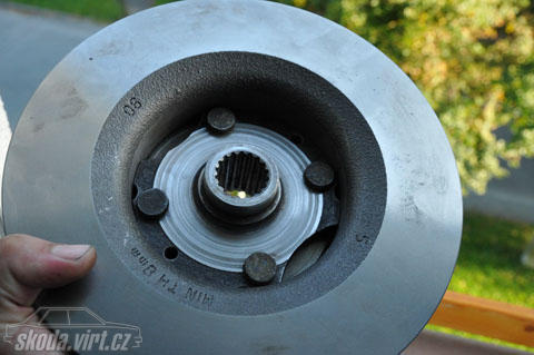

-> m8rinek: kotuc predsa drzi na tych dvoch imbusoch 3
09:38:20
19.10.2011
-> shrekzv: a proč tam jsou jako štefty? Nejsou ty 4 díry pro uchycení kotouče?

19.10.2011
shrekzv
-> ochoda: ano je tam malo materialu...na fotke je roztec 4x100 v unasaci......nvm...pianko sa urcite da...ale tak sportovejsia jazda by som asi neriskoval
zvětšit materiál unašečů vlečka - obrázek od shrekzv vložen 19.10.2011 06:54:36
