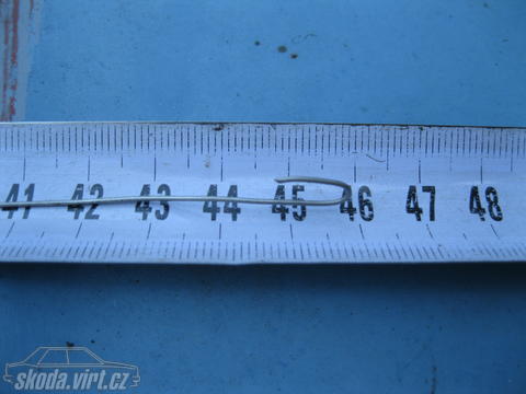

09:29:50
03.10.2011
..46 centimetrů.
zvětšit Držáky polonáprav - obrázek od Jozka vložen 03.10.2011 09:29:50

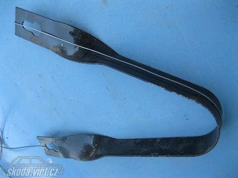

09:28:52
03.10.2011
-> mileyracing 24.09.11 08:48:35: celková délka přibližně..
zvětšit Držáky polonáprav - obrázek od Jozka vložen 03.10.2011 09:28:52
08:33:12
26.09.2011
Nějakých 20-25 mm je vůle mezi nohavicí a obloukem pásku na nezatíženým autě.. Včera jsem je měl v ruce ty dorazy, mám i výkres ze kdysi, ale to bys musel počkat do příštího pondělí..
18:10:16
24.09.2011
-> mileyracing: Udělej to tak, aby nebylo volný péro nebo aby tlumiče nedojely na doraz, nebo aby se nohavice vyklonila nadoraz u převodovky. Ale myslím, že pružina začne být volná jako první.
08:48:35
24.09.2011
mileyracing
Zdravím prosimvas nevite nekdo kdo to treba delal doma jak dlouhe maji byt ty držáky polonapravy na kyvne naprave ? myslim tim to jak to drzi tu polonapravu v urcite vysce at nejdou uplne az dolu dekuji
