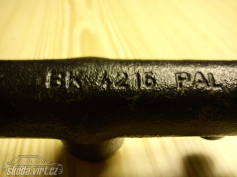

stepan
Se sem vetřu s dotazem, jen se chci ujistit, u tohodle válce je na zadní brzdy ten spodní vývod a přední ten horní? A když mám vzadu prasátka ty novější, tak mám ten ventil z válce vyndat nebo nechat?

-> fidelmc 21.08.11 02:58:58: Ano, 19, 2písty, 2x19 vzadu a v OK stavu tu kupodivu ubrzdí užovku o trochu líp než obdobná sestava kilo. Asi bych z toho v tvým případě vyhodil ten zpětnej ventil.

fidelmc
-> Syny: Takze to s 19tkou HBV fakcilo s 2pistama a vzadu 19prasata? Jo, tak by to snad i se 4pistama mohlo fakcit

fidelmc
Muzete sem nekdo hodit foto, nebo cislo HBV urceneho pro posilovac?

stepan
-> fidelmc: Myslim že ne, já ho koupil s tim že je na užovku bez posilovače a má 19mm.

fidelmc
-> stepan: pocke, uzovky mely snad jen 22 ne? (s posil. i bez posil)

fidelmc
-> Klubko_: To by bylo fajn, kouknu do knizky , kam co zapojit. Jeste na to napojit tlakovy brzdovy spinac , jak to ma 100vka, ale jen jeden( kontrolku nepotrebuju)

podle te velke matky je to 19mm bez posilovace

stepan
-> fidelmc: Stejný číslo mám na válci 19mm na užovku bez posilovače.

fidelmc
Zdarec
Ted jezdim s 4pistama vpredu + zadni prasatka 19 novy typ + HBV ze stovky. Brzdi to dobre, ikdyz se mi zda, ze mam prebrzdenej predek. Budu delat brzdy na dalsim MB. Na napravach to same, ale se zmenou HBV. Dostal se mi do ruky novy-bohuzel nevim jaky-HBV viz foto. Ted mi pedal zabira dost vysoko, mozna tim, ze je to HBV 22 ?
