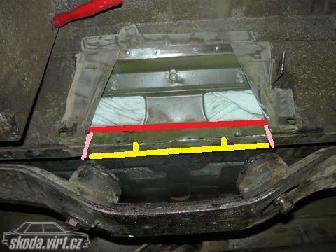

-> stepan: žlté - zarezať spodnú časť nechať tam cca 5 cm lístky a zahnúť ich dohora. 4ervené musíš zarezať tesne pod podlahu a do tej štrbiny pojde ten plech z emka. Ked ten plech navaríš, odpíliš ten zvislý plech po ružových čiarach (tie lístky vodorovného plechu budú vyhnuté dovnútra a odpíliš len zvislú časť plechu)
