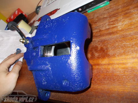

jeste dodelat par detajlu primo na aute no.)
zvětšit Trmeny felicie  - obrázek od BlueBrown vložen 28.08.2011 19:00:43

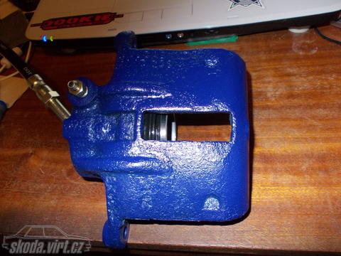

tak vykonano :-D jen jeste koupit nove destidky a moze se pomalu skladat :) diky za pomoc kluci priklada foto vysledku :-D
zvětšit Trmeny felicie  - obrázek od BlueBrown vložen 28.08.2011 18:59:59
