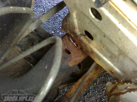

-> skodatl: Vymen napravnici pokud se nechces vyplatit, nevim odkud jsi kdyztak mam taky jednu obyc navic v solidnim stavu.

-> skodatl: zespodu je šroub procházející skrs nápravnici do nosníku karosérie. Pokud se ti podaří tyto šrouby na obou stranách vytočit, pak máš vyhráno. Vyměnit nápravnici za jinou použitelnou nebude problém, sehnat by měla jít bez problému, kdyžtak jednu pěknou navíc mám. Šrouby pak použij nové (jsou stejné jako horní šrouby těhlice pro spoj s tlumičem ) a pořádně je namaž.

skodatl
vzhledem k tem ranam a dost volnym pohybu i pri properovani si myslim ze je i z kastle utrzena...protoze jinak by se to tak nehejbalo.Strasny rany a plave to takze urcite komplet utrzeny:(

-> skodatl: len bacha ked budez rozeberat rad sa tam lamu sroby

alpin
-> skodatl: a nevytrhlo sa to z kasne? šak akurát tam sú šrofiky nie ?

OndraKrupi
-> skodatl: je chycená na šroubech

skodatl
ja totiz nevim jak je uchycena, ja myslel ze navarena a pokud se urvala tak je to v pr***i.Takze to jde zavarit? aspon na chvili aby to nemlatilo

OndraKrupi
-> skodatl: vyhodit, dát novou se stabilizátorem

skus zavarit ale skor by som sa na to vysral

Zdravim, mam dotaz, je toto jeste mozne svarit ci jinak opravit? auto dostalo mensi ranu na predek a najelo na obrubnik a asi kvuli tomu se utrhla. vypada ze to jiz nekdo svaroval. Prosim o radu jestli do srotu nebo to nejakym zpusobem jde opravit . Dekuji.
