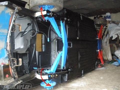

Nechce se mi zakládat nové téma, nevíte jestli jezdí někdo s konfigurací - vlečka s podélným ramenem ve kterém nemá originální silentblok ale ani unibal? nějaký ekvivalent?

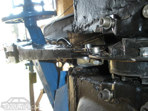

-> pecen: Ne fakt, to ti poradil kdo? To nemá za mák smysl. Ale když máš dobře navařenou příčku, musí to fungovat stejně jako na 742. A vleček v eRkách a stovkách jezdí dost a bez problému. Geoška + silentbloky.
-> pecen: Proc mas na tom podelnym ramenu vyztuhu i zespoda
-> pecen: nemají být svary kolem dokola, ale jen v určitých místech...

výztuha na šikmém ramen je zespod, na podélný zboku ne?
nevim, kde vidíš sváry jinde - vysvětli to
-> pecen 09.08.11 19:56:43: Já vidím sváry jinde než mají být viz.: skoda-virt.cz/cz/.../6948

navařený výztuhy jsou na 100%, žádný přehřívání, jen nabodovaný, ale asi jsou hodně měkký silentbloky + špatná geometrie
TUNER když měl silentbloky ze 120cky na Zelence, tak kolo lítalo dopředu/dozadu na sprintu tak, že pomalu šoupalo o podběh. Pokud se to navíc rozjíždí do stran, tak na 99% špatná geometrie...
BTW další blbě navařené výztuhy na ramenech...

Nj no, udělám unibal nebo ložisko, vyztužím to a uvidíme. Jenom mě zajímalo, kdo to tak má udělaný - VLEČKU A 100 NEBO 110R a jaký s tým maáte zkušenosto atp.

hhm, když kopu do spojky při volnoběhu, tak vidím jak se zadek jakoby rozjíždí a škube i to jde dost slyšet.
Pak jsem sice dost silou rukama hýbal kolem a zdá se mi, že se to hýbe v uložení v podélným směru s autem.

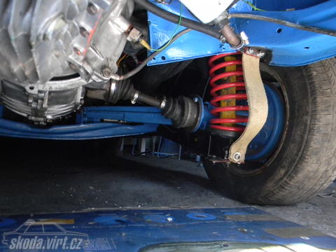

příčka je dobře vevařená podle přípravku ze starýho auta, na šikmých ramenech jsou nový nalisovaný pouzdra, silentbloky jsou zřejmě ty měkčí ze stovky, ale jsou 100% nový a originální
Vlečka má mít tvrdší silenbloky, ale to nebude příčinou hýbání. Nepoužil jsi starší kus? Bývají utržené od plechu
-> pecen: Kam přesně a jak si držáky navařil?

Já po vevaření do kastle mám docela vůle v zadních kolech tzn, že se zřejmě hýbe uložení v karoserii, myslim ty silentbloky, jsou zřejmě jinak řešeny než v rapidech atp.
Přemýšlím, že misto těch buchet je chytnu do nějakýho unibalu, ložiska atp.
