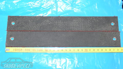

Z fotky prd poznat, je to 29 cm

To je u Garde

Zdravim, potrebvoal bych radu, na zadni naprave u rapida je takovy textilio-gumovy prouzek, pripevnenej je na podelnym ramenu a karoserii, nevite nekdo jak ma bejt dlouhy ? omlouvam se jestli to tu uz nekdy bylo
