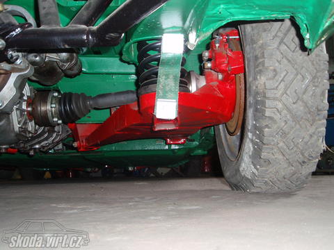

-> anubis: Uvědomil jsem si, že jsem Ti fotky posílal a už to nechtěl mazat.Stejně nevím jestli ty ramena jsou stejná jako má Jirátkovo auto.Ale to už je mimo to co zjišťuješ.

-> Bedřich: jj díky tyhle fotky mám od tebe... jen jsem hledal pokud se někomu podařilo najít fotky celého ramene vymontovaného z auta...
ale v zásadě se dá improvizovat- je to na podobném principu jako u 130LR... Je tam unašeč a protikus je duralový nátrubek do kterého je našroubená poloosa... jen tam nebude šroubovací domek ložiska ale bude implantovaný přímo do ramene...

2.

Pomůže?

dík moc... tady není nic moc vidět... snad něco seženu
jináč nepospíchá to, až se dostaneš tak se dostaneš...

Zdarec, nemá někdo fotky dutého zadního náboje kola použitého na 160RS MTX? nemyslím výkres ale nějakou normální fotku ramene... popř pokud někdo neví jak to bylo uspořádané a byl by ochotný to načrtnout
vím, že byla v automobilu fotka ramen ale to číslo nemám a byla maličká... pokud ji někdo nemá ve větším.. nějakou představu mám ale chci se v ní utvrdit....
