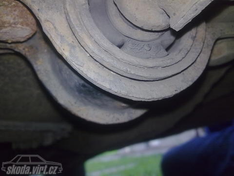

-> Pavel P..: pujde , strekni pod ak stíchne je na výmenu

-> suri: na tom je manžeta, to nepujde

-> Pavel P..: tak to prestrekni a uvidíš , strekni aj ten čep čo si nemenil

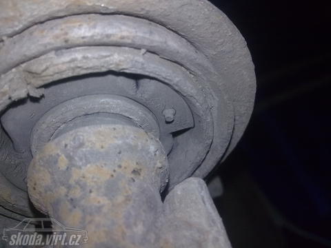

a takhle pravý

-> suri: ty přední jsou v pořádku... sice taky trochu zpuchřelý ale nejsou vypadaný ani roztrhaný
takhle vypadá levý
takhle vypadá levý

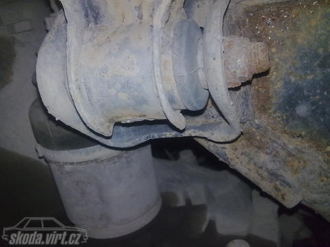

-> Pavel P..: tento zadný nemá moc ako vrzať , ten predný ak sa rozpadne tak zvykne

-> Pavel P..: jazdia aj horšie , silent prevodovky dole - reakčná vzpera nie je odtrhnutá? pre to by to mohlo búchať , vrzganie tieto zadné silenty moc nie , jarovou vodou premaž predné ak nezmizne hľadaj závadu niekde v tlmičoch a tak skôr , čep vymeň

silent pravý.. nezdá se být uplně urvaný nebo vykurvený

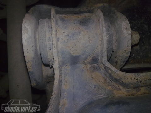

zkusil jsem vyfotit zadní silentblok, ty se nezdaj že by byli utržený, ale něco už maj za sebou... každopádně čep je tam původní ještě, na druhé straně je to OK tam je čep měněný loni, na to mám i doklad ze servisu a je to i poznat, tam nic nemlátí ani nevrže..
silent levý
silent levý

-> suri: já právě nevim.. dneska jsem to prohlížel.. něco tam vrže při propružení a občas při couvnutí a rozjetí bouchne, což tipuju na silentblok na podlaze ale ty vypadaj v pohodě celkem, jsou teda zpuchřelý ale asi jen trochu zvenku.

-> Pavel P..: meyle sú rozhodne jedny z kvalitnejších ale silentbloky máš ko? vzadu na lise prelisuješ , v predu aj doma vo zveráku a ceny smiešne , čepy to isté
väčšinou sú ko len čepy treba pozrieť
